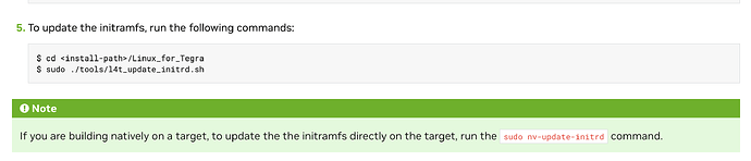

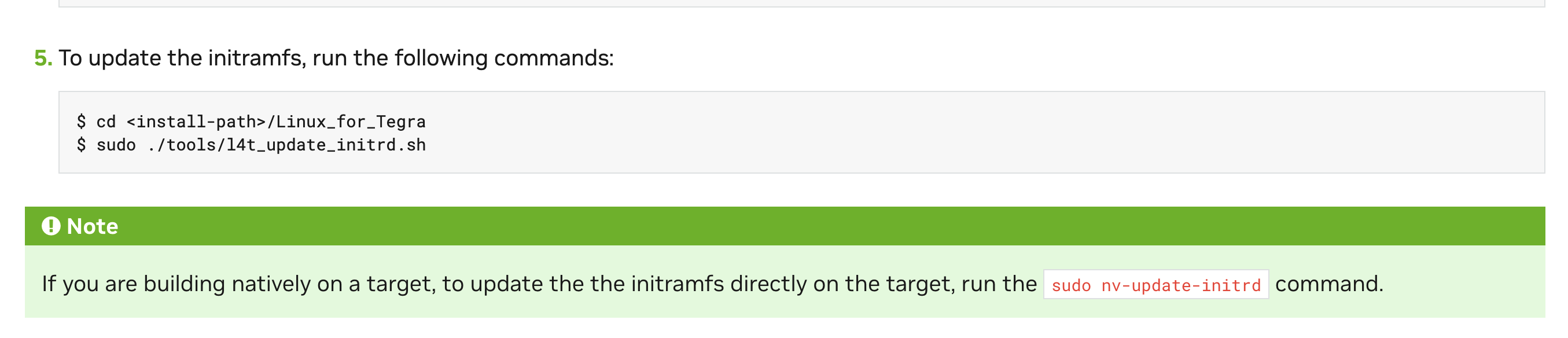

Normal kernel insmod的路径是: /lib/modules/5.15.148-tegra
Rt-kernel insmod的路径是: /lib/modules/5.15.148-rt-tegra
文档中如下步骤会涉及路径的update:
请务必执行这一步。
