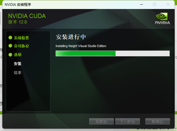

cuda 12.8 安装卡住
QQ截图20250221110013
windows11,显卡技嘉4060ti,visual studio 2022 17.13.1环境下安装cuda 12.8卡住,五个小时不动,怎么回事
硬盘是不是满了,另外,这种瑕疵直接关闭重新安装就好。
还有,您注意一下是不是使用的管理员权限安装。
不是。我找到原因了,VisualStudio 2022 17.13版本和cuda不兼容,安装VisualStduio 17.12就好了
好奇怪,2022的vs不应该出现不兼容的问题~
就是。但是真的,vs2022 17.12就没问题,17.13和17.13.1都装不上。17.13.2我没试过。
好吧~,学到了,多谢
