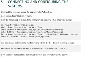

在对NVIDIA JETSON AGX XAVIER PCIE ENDPOINT SOFTWARE FOR L4T 文件进行复现时,遇到以下问题,希望有大神可以帮忙解答一下。
我们在刷机之后,执行以下命令:
在执行 ln -s functions/pcie_ept_nv_test/func1 controllers/141a0000.pcie_ep命令时,提示以下错误:
[attach]12626[/attach]
有尝试过直接在 controllers下直接建立141a0000.pcie_ep。但显示没有权限,用sudo chmod -R 777再次修改权限后仍然不被允许建立141a0000.pcie_ep。
也有尝试在controllers下直接建立start。但仍然显示没有权限建立。修改权限后也无法建立。
有大神可以帮忙看下有什么解决方案吗?
