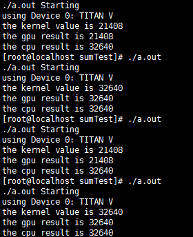

哪位高手能帮我看看我的对一个序列的求和为什么会错。我数据的长度就只能是2的倍数。思路就是两个两个求和,最后变成一个数。

结果:为什么每次GPU每次计算的结果还不一样,我也没有设置随机数什么的,初始化什么的也没问题吧?
