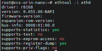

设备运行过程中,网卡eth0中断始终由0核响应,想把它改到其他核上直接报错Invalid argument,测试修改其他中断绑到其他核上是可以的,但网卡的修改不了,另外在内核驱动中调用irq_set_affinity_hint()函数也无法修改;请问各位大佬该问题应如何解决?感谢解答![抱拳]
