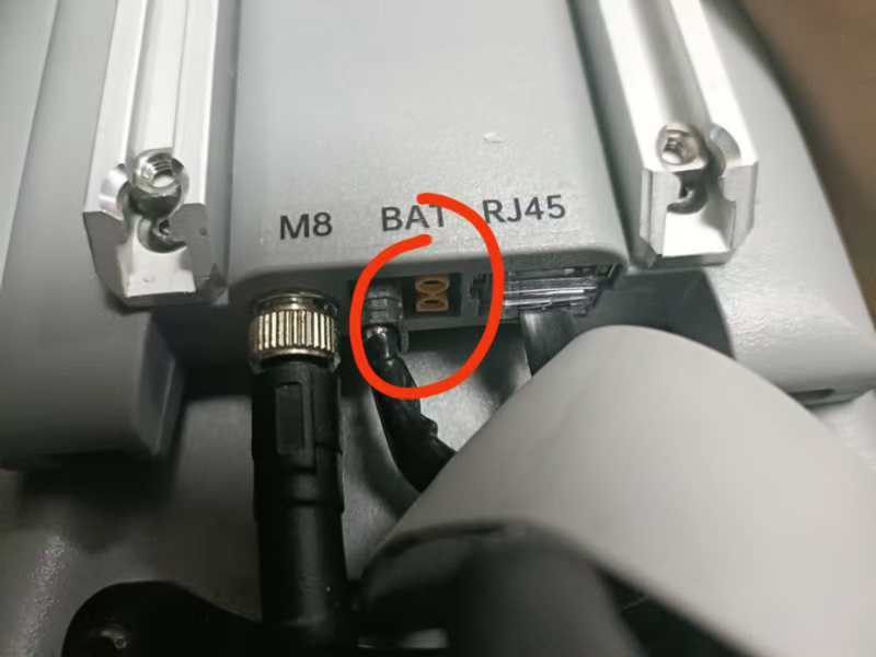

想再请教您一下有关算力版供电的问题,据我了解机器狗背部给拓展坞供电口附近有一个给机器臂供电的口,能给出很高的功率(24V,2.5A~5A),请问您试过用这个口给算力版供电吗
能对着供电口拍个照吗?
是这个供电口
您好,请问有用这个24V口测试么?我看手册貌似不是稳压的,最大超过了20V
没用这个口测试,12V,3A的口也能给算力版供电的,我就暂时用的12V/3A的口
