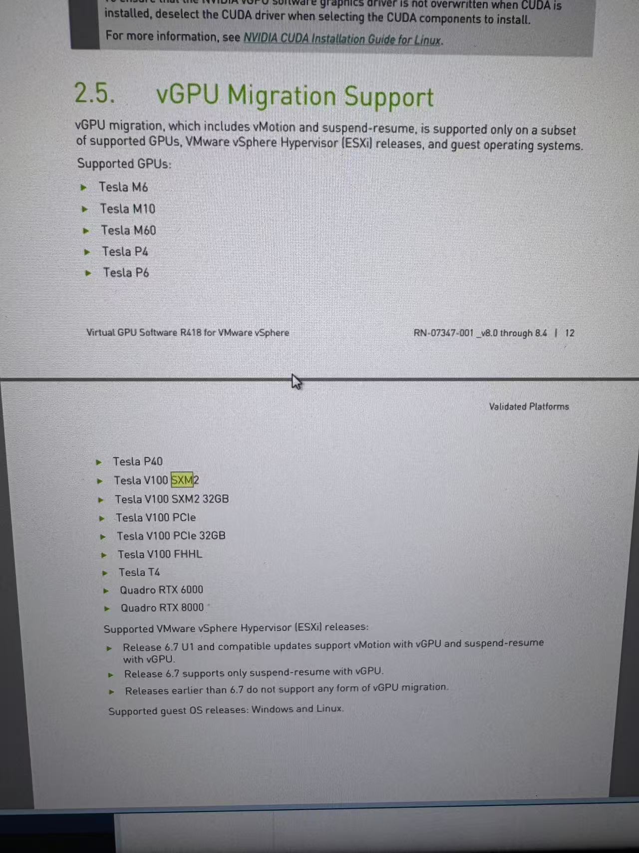

你好 @Eddy_Ma
NVIDIA Tesla V100 SXM3 不支持vGPU功能。
如需使用vGPU,请选择 Tesla V100 PCIe 或 Tesla V100 SXM2 版本。
参考如下
https://docs.nvidia.com/vgpu/gpus-supported-by-vgpu.html

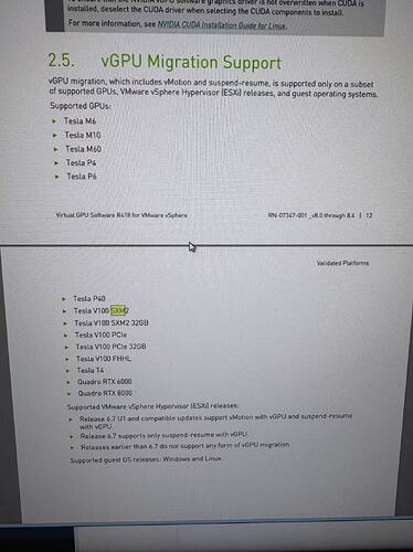

你好 @Eddy_Ma
参考如下
