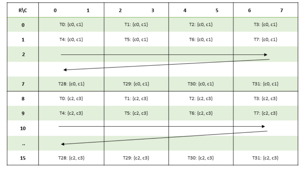

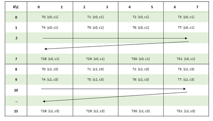

在使用ptx mma指令mma.sync.aligned.m16n8k64,在一个warp的寄存器中布局,应当满足以下布局
显然 在同一个寄存器中的值,对应的逻辑位置的内存地址是不连续的,所以当我尝试写回共享内存时,我的写法如下:
