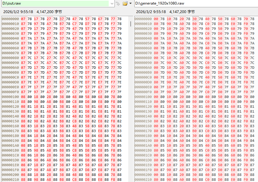

R36.4.3 Jetson Orin NX mipi接收自研sensor,像素位宽是12bit,通过V4L2-ctl存下的数据低4bit异常
如下图左侧是接收到的数据,右侧是发送的数据

请问是什么原因导致接收的像素低4bit数据异常,像是复制了像素高4bit,如何解决呢?
