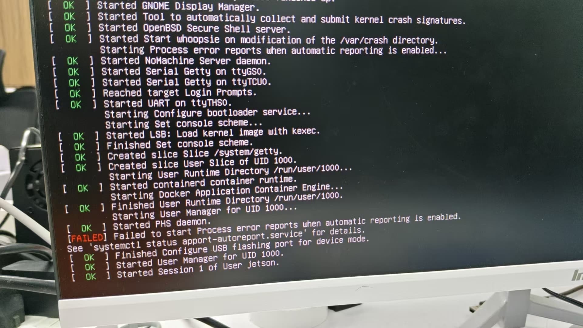

我手上有三块orin nx super 16gb的主板,我使用L4T工具,将其中一台做了系统备份,然后在其他两台上做系统恢复,其中一台正常启动,但是另外一台就无法启动,一直卡在启动页面,该怎么做?我怀疑是某个服务卡住了,我该怎么进入grub界面去解决这个问题?

这个界面我只能截图,系统就一直卡在这里
在“卡住”的那块板子上,等到画面停止滚动后,同时按下键盘 Ctrl+Alt+F2(或 F1~F6 试一下)。 1. 如果能切到黑底白字的 TTY 登录界面,说明系统其实已经启动,只是某些服务有问题。
  • 查看失败服务状态:
systemctl status apport-autoreport.service
  • 查看启动过程中报错:
journalctl -b -p err
您好,感谢回复,我试过了ctrl+alt+F1~F6,没有任何反应,之前在网上看到ctrl+shift+F2,也试过了,都没有反应
