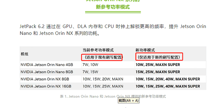

orin nx 升级jetpack6.2 支持新功耗模式maxn,升级脚本使用哪个?
要启用新的功耗模式,您必须在刷写时使用新的配置文件。根据NVIDIA的官方文档,您应该使用以下配置文件:
jetson-orin-nano-devkit-super.conf
刷写完成或更新到JetPack 6.2后,您可以通过以下命令启用MAXN SUPER模式:
对于Jetson Orin NX模块:
sudo nvpmodel -m 0
您只是普通升级到JetPack 6.2而没有使用特定的Super配置文件进行刷写,GPU频率将不会提高,仍然保持在765MHz。需要使用手动刷写命令,而不是通过SDK Manager。
参考: NVIDIA JetPack 6.2 为 NVIDIA Jetson Orin Nano 和 Jetson Orin NX 模块引入超级模式 - NVIDIA 技术博客
