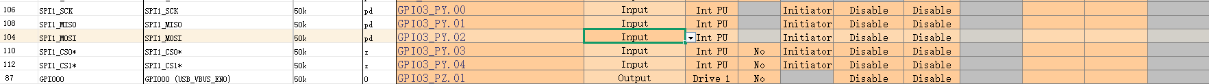

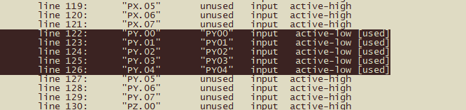

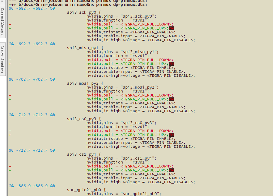

设置PY02为上拉输入,但是硬件检测是低电平,但是外部施加上拉1.8和0V,检测的电平是正常的,这个设置哪里不对.已把SPI3的dts关闭了.

是在载板还是模组装在产品上测试? 这个情况除了考虑配置没生效以外,可以考虑硬件内部上拉电阻阻值很大,上拉能力有限,外部环境中是不是有下拉电阻且阻值更小,把电压给拉下来了。 可以断开外部电路再看看,或者测量一下电压值 分析分析(使用高阻抗仪表,低阻抗仪表有下拉电阻效果,影响测量值)
P3767这个IO是直连到金手指的吗,中间是否有什么芯片?
我已经配置上拉输入了,PY00-PY04都不正常,管脚目前没有外接其他设备,悬空状态.
