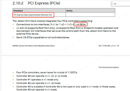

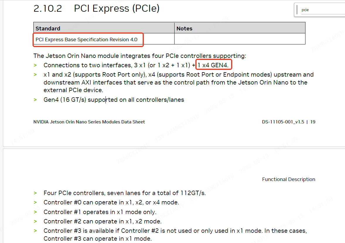

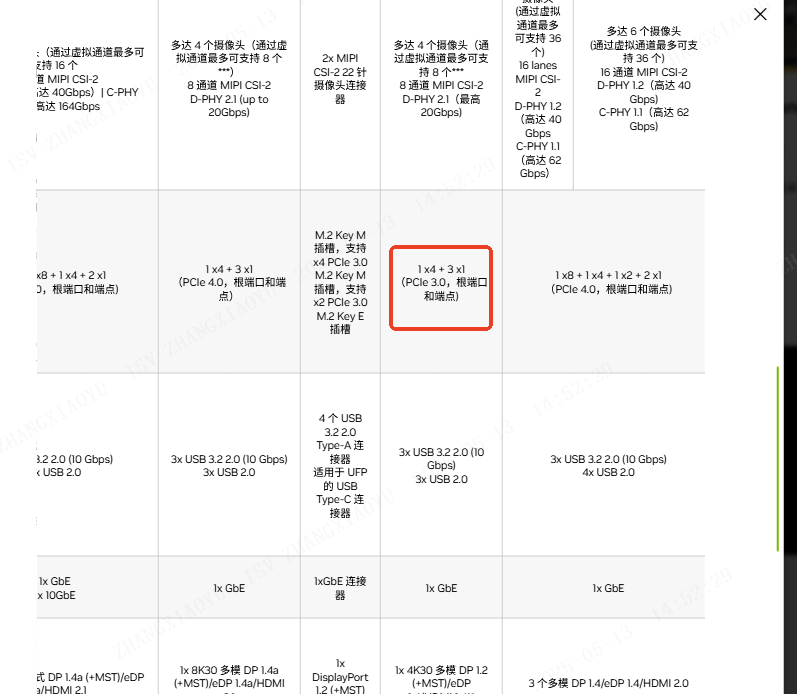

想问下关于ORIN NANO 4GB的PCIE接口速率是多少,我在手册和官网目录里面看到两个版本,手册里面是PCIE 4.0,但是在官网目录看的是PCIE3.0.我将依靠哪个为准呢?
