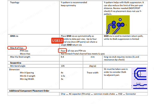

我在orin nano 设计指导手册中看到usb3.0和PCIE走线上过孔数量最大是4,想问下是单根信号线是4还是一对差分线是4呢?
