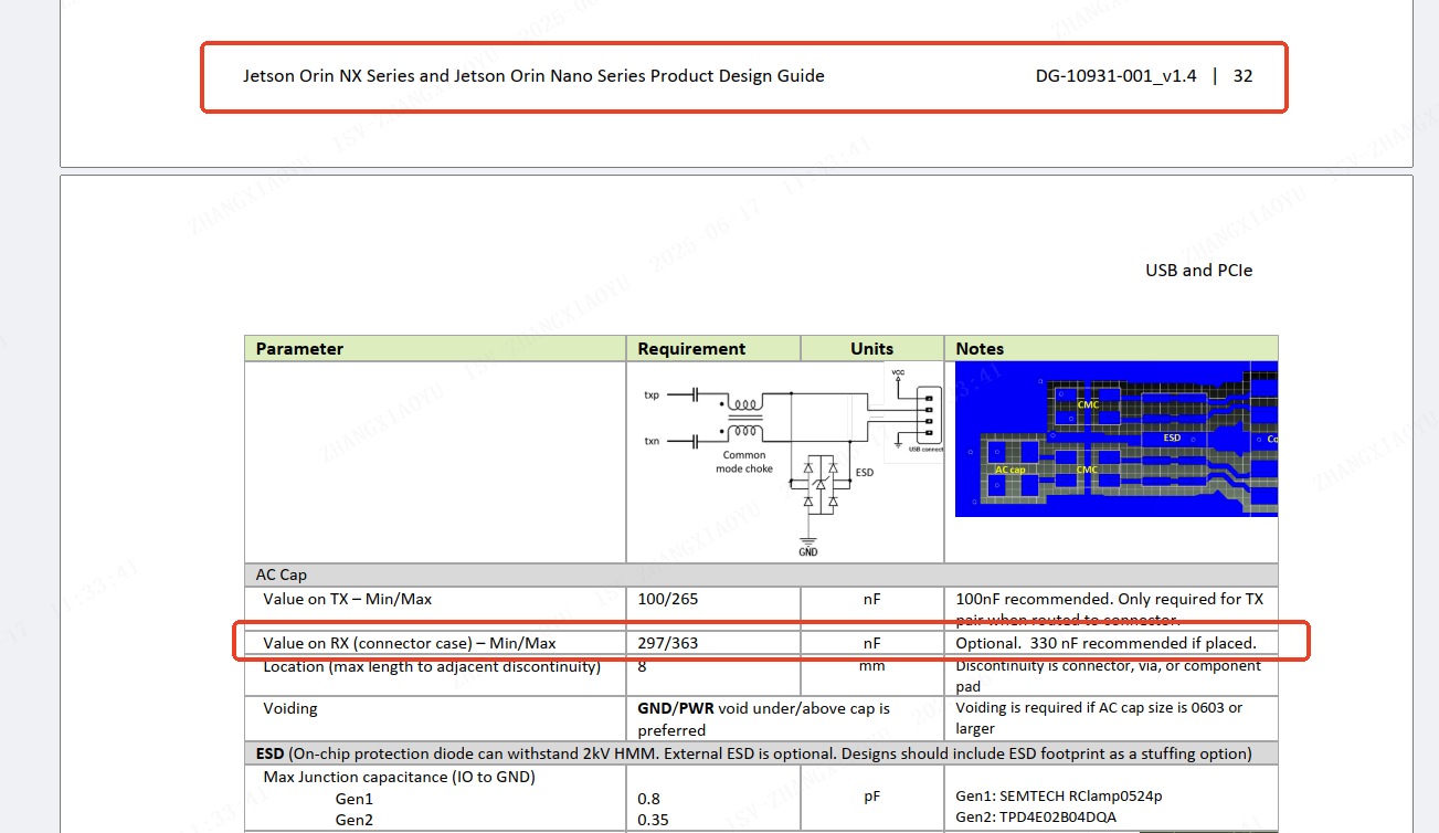

谢谢你的回复;
关于AC cap的容值我还有点疑问,就是TX上增加100nf与你描述的一致,但是我再ORIN nano的设计指导文档中看到RX上增加330nf的电容,与你的描述不一样,我不知道该怎么选择了;
