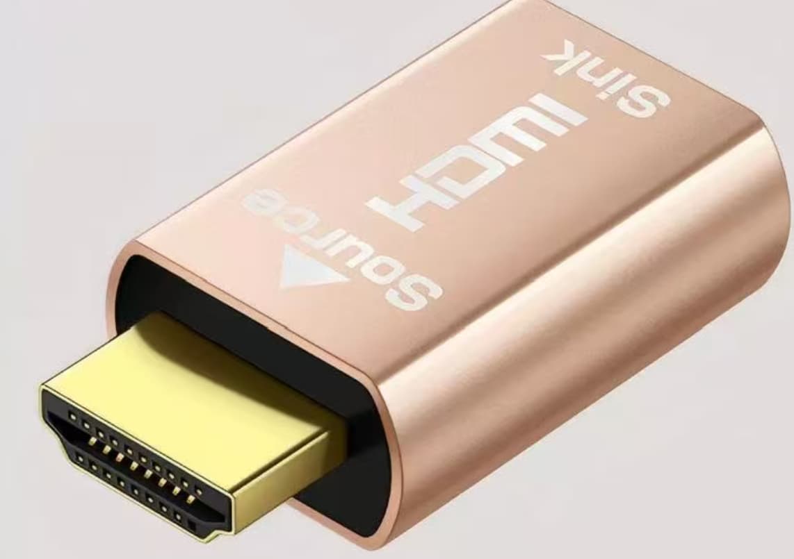

可以通过给DGX spark安装一个HDMI欺骗器搭配操作系统自带的x11vnc来实现这项功能。
HDMI欺骗器如图:

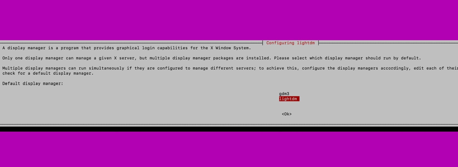

$sudo apt install ubuntu-desktop x11vnc lightdm
把lightdm设置为默认的display manager以取代gdm3。

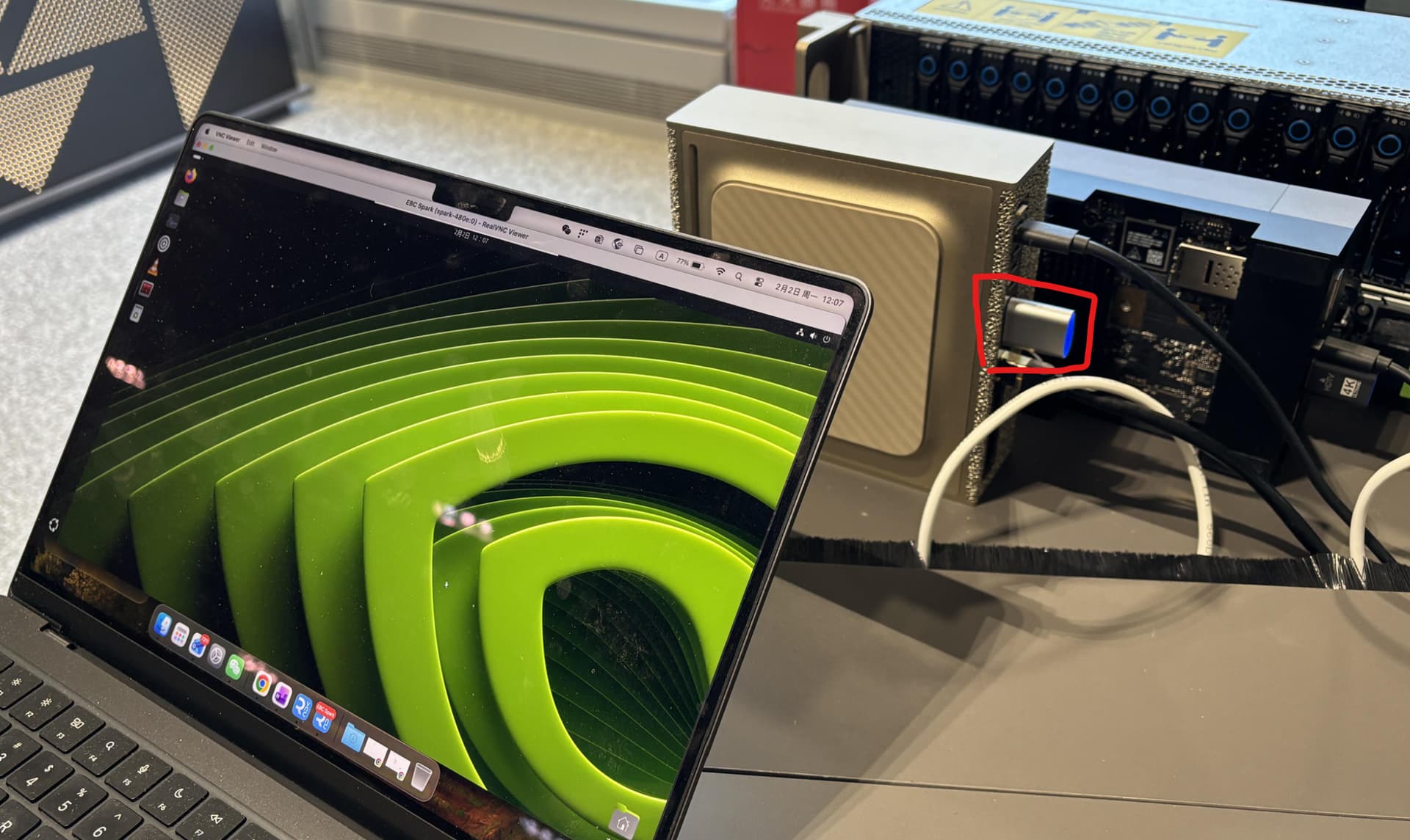

然后使用VNC Viewer来验证,输入的地址为IP address:5901 ,密码是:1234
最终效果:
