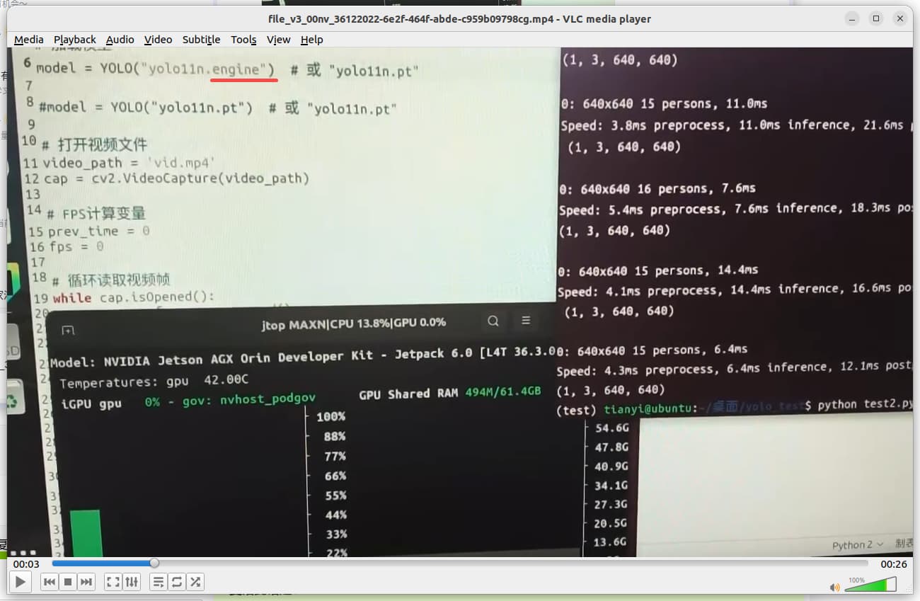

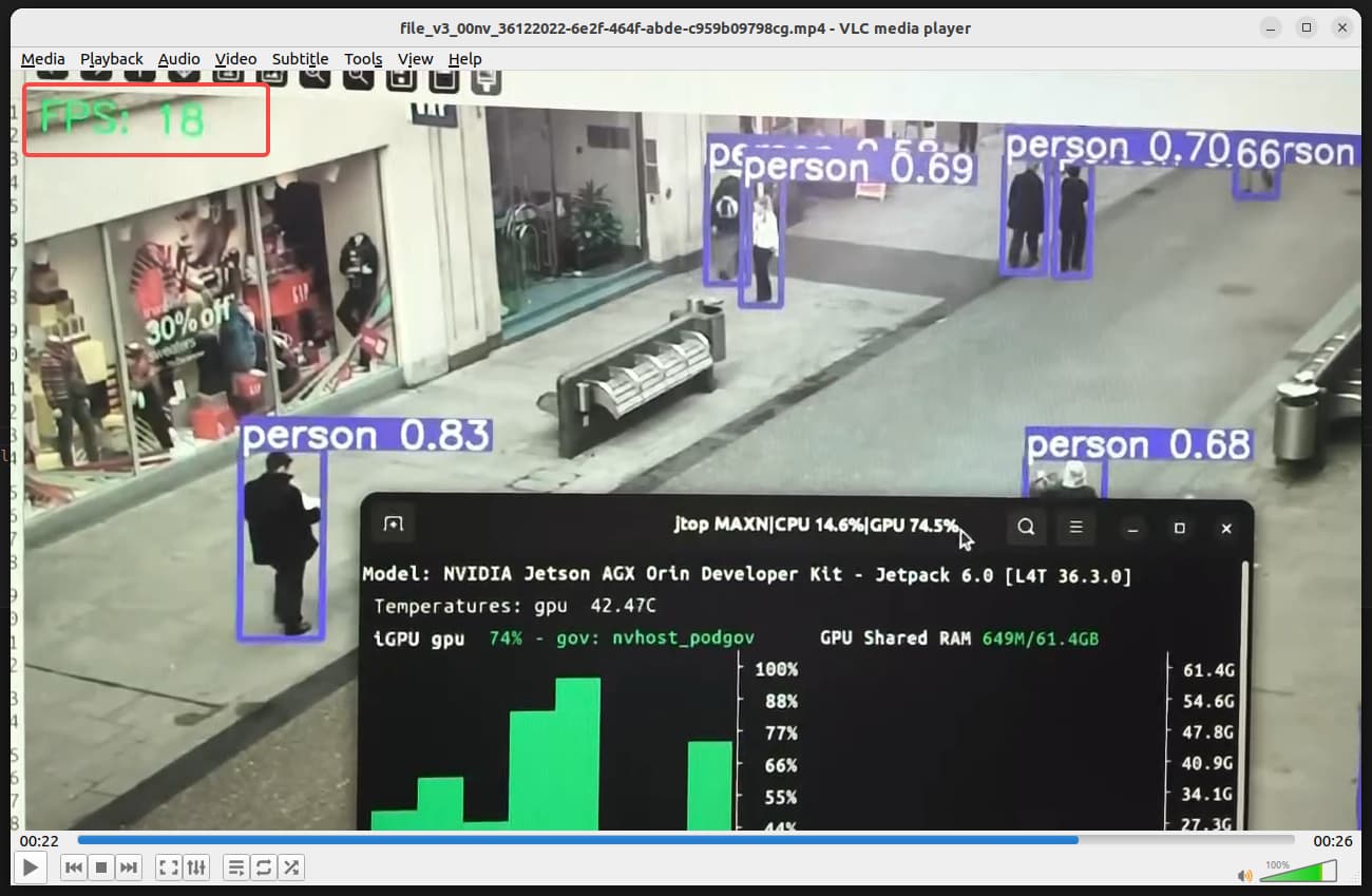

在英伟达Agx orin64G Kit上部署Yolo,使用的是JetPack6.1
我们使用已经量化到int8的模型进行推理
发现帧率也就提升了1~2帧,实际表现效果是15~18fps,而我们在3090工控机上的帧率是100fps,我们已经设置最大的功耗了,请问是什么原因导致推理性能这么差
