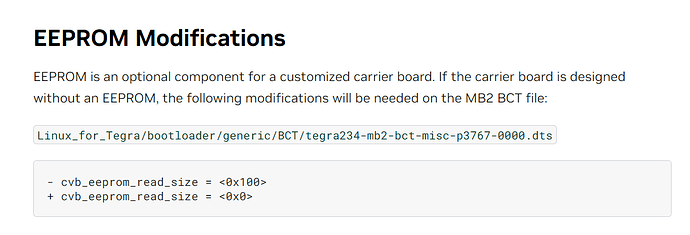

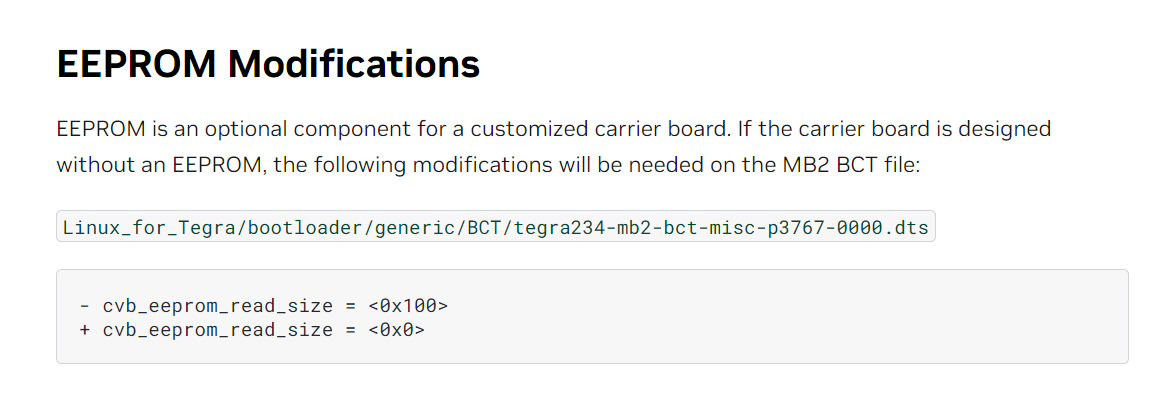

使用sudo ./flash.sh jetson-agx-orin-devkit internal,刷机失败,自研底板不带eeprom。
