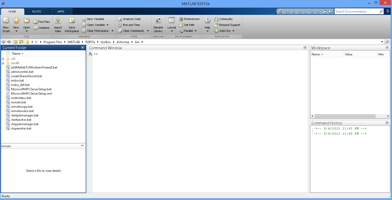

  • 安装Matlab程序的部分我就省略了。安装好以后,请运行Matlab(我以2013a版本为范例)

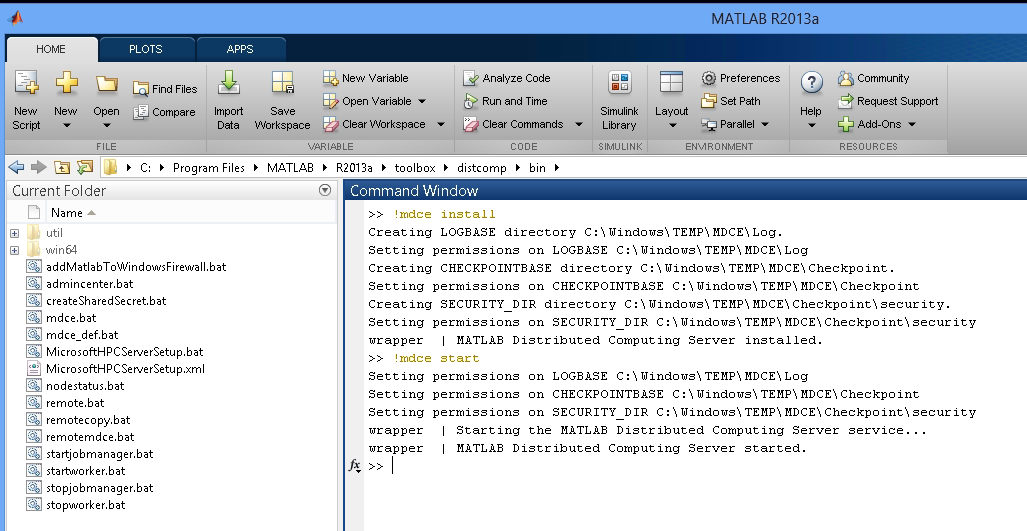

  • 在顶端地址栏部分打开以下路径:C:\Program Files\MATLAB\R2013a\toolbox\distcomp\bin (见下图)

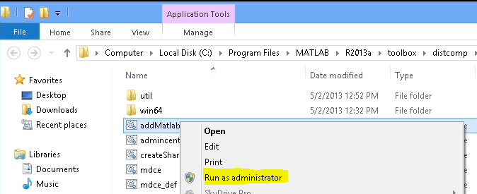

  • 然后分先后运行 !mdce install 以及 !mdce start (注意指令前面的感叹号!)此时可以右键点击左边的addMatlabToWindowsFirewall.bat,然后选择在Windows资源管理器中打开,然后以管理员身份运行。这样的目的是为了打开防火墙中Matlab分布式计算的对应端口。到这里就算完成Matlab分布式计算服务的安装了。需要注意的是:所有将参与该计算群集或使用该计算群集功能的服务器和计算机都需要完成以上操作,包括很弱的上网本也要,不开启MDCE服务是不能连接计算机群的。

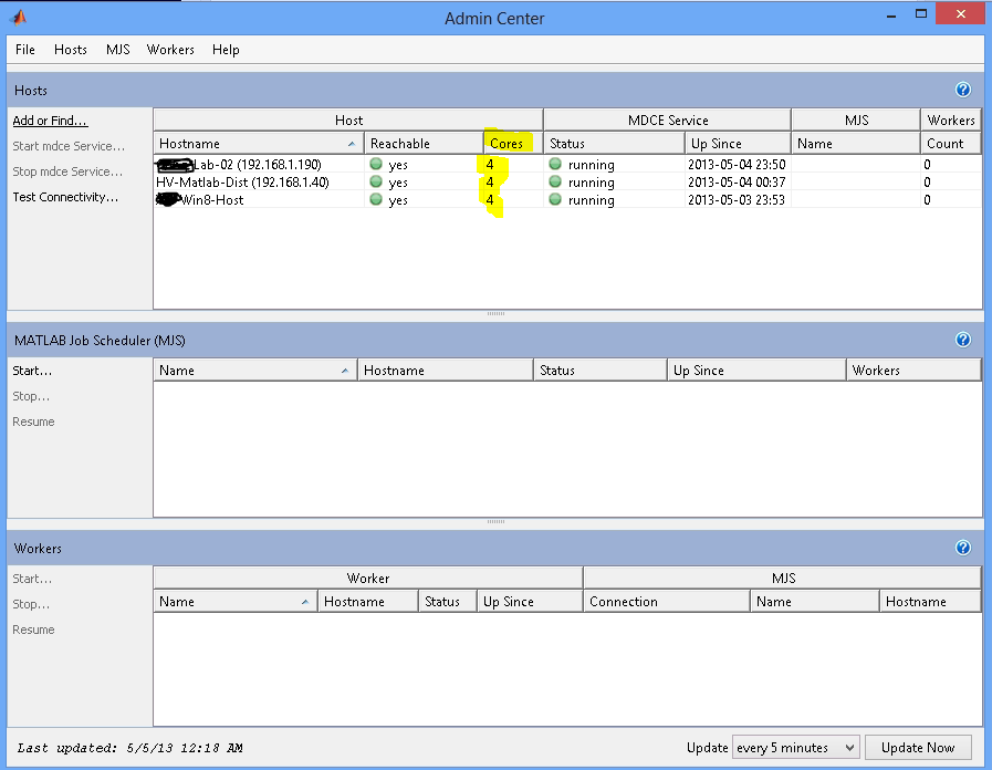

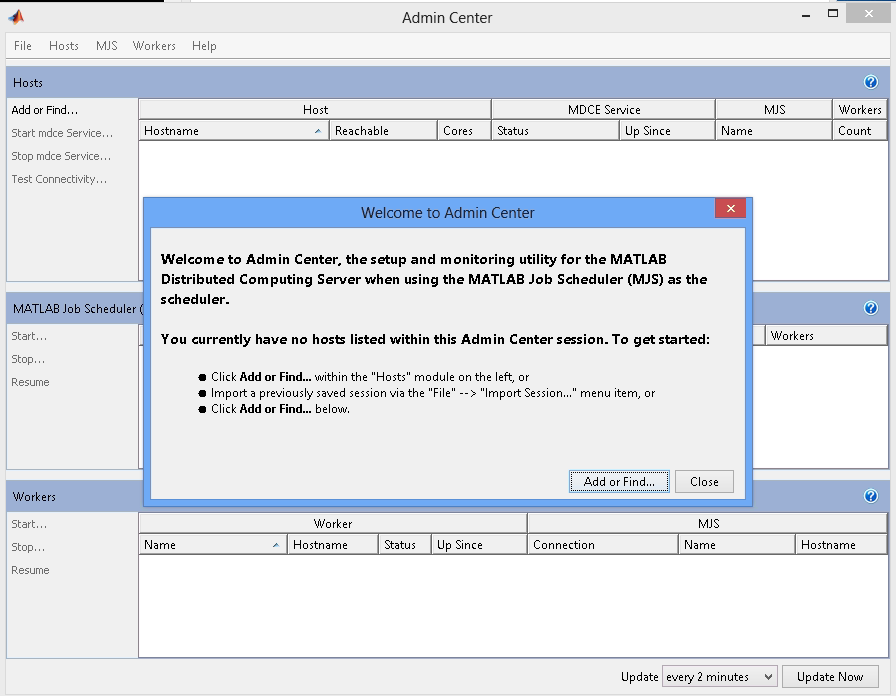

第二步:进行机群的配置光是完成以上安装还不行,还要进行配置,即把所有可以用的计算机资源都联系捆绑在一起。· 具体操作是在刚才打开防火墙的批运行文件目录下(C:\Program Files\MATLAB\R2013a\toolbox\distcomp\bin),以管理员身份再运行admincenter.bat文件,然后就会看见下图:

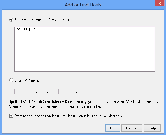

当然我们首先点击那个“Add or Find”,然后被要求输入主机名或相应IP地址(如果有多台主机,则需要重复此项操作将其全部加入)完成后结果如下:

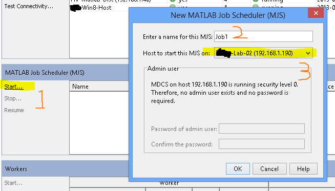

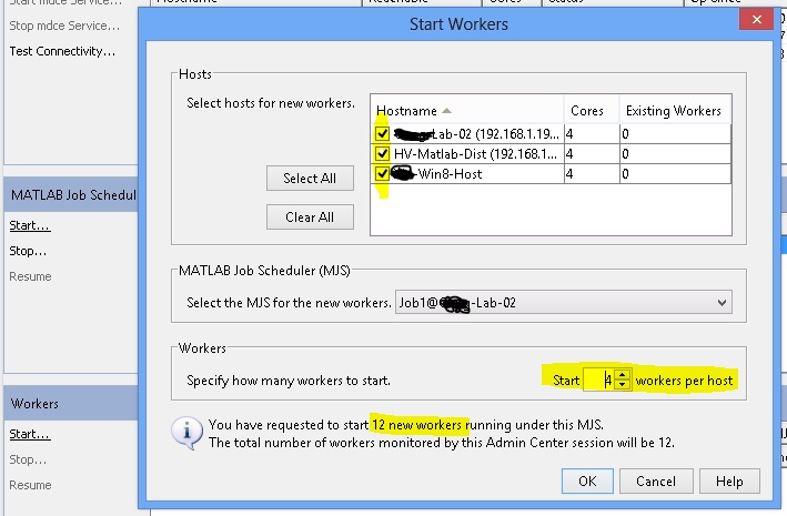

现在我有三台四核CPU电脑在计算机群内,且都开启了MDCE服务,接下来我要做的就是建立一个Job,然后选择开启的总线程,然后做一个示范性计算。· 建立Job就是点上图中间部分左侧的Start
· 然后随便写一个名字,我用Job1

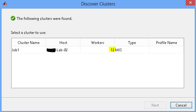

· 然后选择由哪台电脑作为主机来发起该计算 (见下图)然后设置要开启的总线程(workers),由上图可见,三台四核CPU主机一共可以提供12个workers,即12条线程同时启动进行Matlab并行计算。这里要说明一下的是,“核心”是指电脑的物理核,多线程不算核心,譬如Intel i7 四核8线程CPU只能作为四核对待,只能提供4个worker,而AMD的FX八核处理器,由于是物理核,则能提供8个worker还有一点,服务器集群中的worker必须要统一,即大家都必须使用同等数量的worker来协同工作,不能某一台性能强点就开启四核,另一台弱点只开启两核,这样不行!所以,请不要把双核CPU、四核CPU混在一起作为一个集群,除非你只打算在四核主机上开启两个worker。以上图为例,我勾选了全部三台主机作为计算集群,然后每台开启四个核,即四个worker,然后总共有12个worker将为我同时进行计算。到这里,配置部分就完成了。接下来要在Matlab操作机器上调用以上配置。Matlab称之为Cluster Profile。

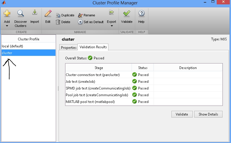

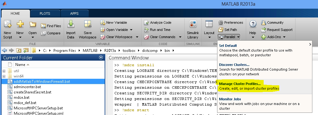

第三步:Matlab客户机调用集群回到Matlab主程序,打开下图显示的Manage Cluster Profiles

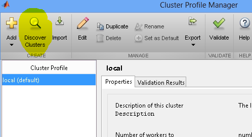

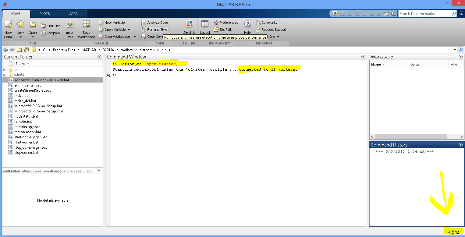

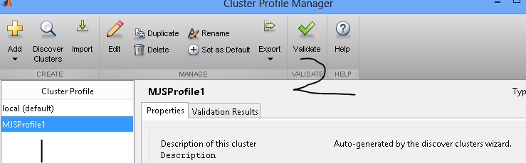

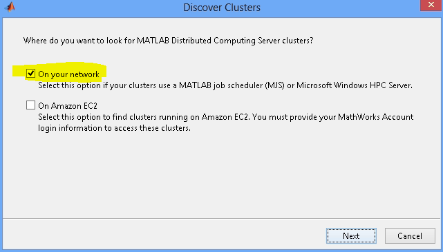

打开上述管理器后,默认情况下只有一个local档案(这是给Matlab开启本机多核计算的档案,不要删除了)。我们直接点击那个Discover Clusters就可以了,不需要手动配置,选择On your network(本地局域网内)完成后看到下图我用1和2表明了先后要做的两件事:1.给档案改名(右键然后选择改名,我改为cluster)。2.检测一下是否一切正常全部测试通过!如果你有某项测试未通过,可以点击感叹号看到具体原因,很多时候是防火墙造成的,注意执行前面提到的开启防火墙。(如果实在是弄不清防火墙设置,可以索性关闭了~)到这里就大功告成了!演示一下开启12个worker进行计算 matlabpool open cluster; 是调用cluster配置文件,开启12个worker的指令,右下角显示的是成功开启的worker数量。matlabpool close; 是关闭分布式计算/并行计算的指令,建议每次用完都执行一次。因为我不会具体的matlab代码,所以没法演示一段12 worker一起计算的表现。根据老婆之前调用8个worker(服务器+家中主电脑)的经验,仅把for循环改为parfor循环(具体参见Matlab官方指导有关如何运用并行计算),原先一个小时的计算现在能提速2.5倍甚至更多。
