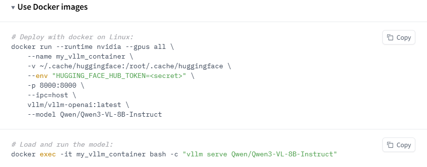

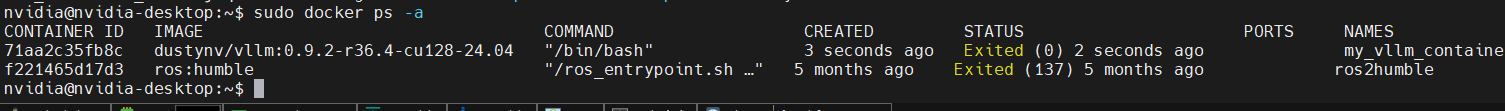

我是用hf官方的指令运行镜像的,但是我的容器无法成功启动
我推测原因可能是cuda版本不对,我不明白为什么jetpack自有的cuda版本本来就是不能改变的且最高版本为12.6,而提供的镜像中最低cuda版本为12.8,这太疯狂了

兄弟,你可以把vllm版本选低一点,你现在参数设置的是vllm-openai: latest,也就是最新版。可以找看看老版镜像
