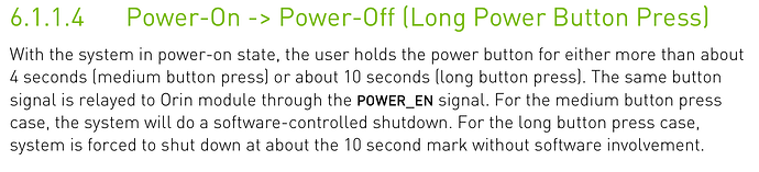

这个4S的软关机怎么实现

一般情况下 POWER_EN/PWR_BTN(低电平有效) 信号是连接到电源管理PMIC的。
上电过程中 不需要Linux响应,直接触发PMIC开始上电。
在机器启动的情况下,POWER_EN/PWR_BTN信号依然先由 PMIC处理,当长按10s的情况下,PMIC直接切断电源。在短按或者中按的情况下,
PMIC会通过标准输入的方式向系统输入,由所处的软件环境进行响应。
比如(都是按下后立即响应,暂未发现持续4s的逻辑):
在未开启GUI的情况下 由 systemd-logind 响应,会执行软件关机
在登录界面时 由gdm用户的配置响应,会提示用户做什么操作,不操作倒计时60s后关机
在登录到桌面以后, 由当前用户的配置响应,会提示用户做什么操作,不操作倒计时60s后关机

—另外 我在Jetson Xavier NX 上没有发现有4s的逻辑,不清楚其他型号是是不是已经实现了,问题中的截图来自哪个文件? 我也想看看
