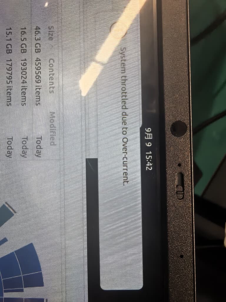

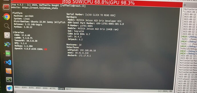

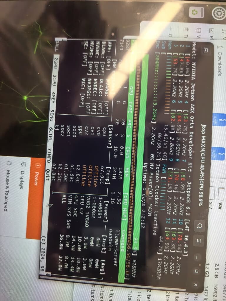

我们把Jetson Orin 64GB Devkit放在了我们产品中跑算法使用,外面有产品的机身外壳,发现有总共6台,在过去的1个月内相继出现测试过程中无征兆的掉电关机,之后重新上电能恢复。很难复现,最频繁的时候1小时出3次,平常可能几天耦合会出一次。测试环境是室内,有空调的环境。资源使用率请见截图,GPU用了98%,CPU大概50~70%,功耗模式开的是最大功耗。目前已经排除外部供电能力不足(我们自己的板卡可供电164.5A)和接插件的可能性。由于是偶发掉电,所以之前没有保存的了相关log。

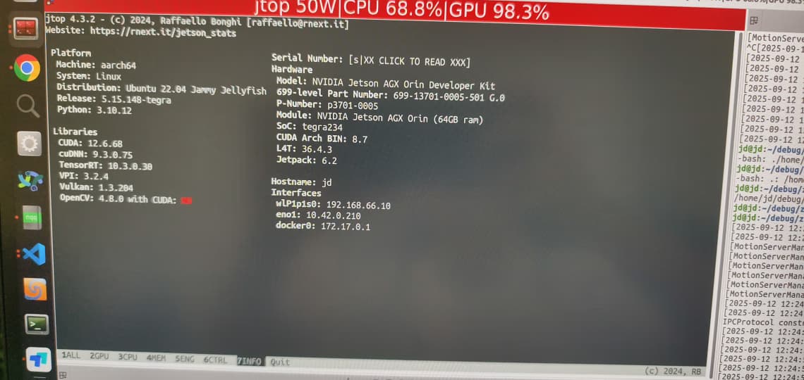

相关系统的配置如图
错误码
*其他组测试过程中,发现一台未掉电的机器上,看到有过流告警,GPU使用资源98%,CPU 50%左右。所以有些怀疑是过电流保护或者过热导致,需要知道过流指的是哪里过流,要搞清楚orin devkit的电源管理机制和热管理机制,是否会由于资源用的多或散热瓶颈,出现关机的情况。如果和这个有关,如何安全使用避免关机。
错误日志
一台告警的机器报 System throttled due to over-current;其他几台突发断电的机器由于关机日志未拿到
掉电之前,在机器的kernal日志中看到如下信息。看起来和热比较有关系
看如何定位,以及如果是资源使用大导致过流或温度问题触发硬件保护,安全只用门限是怎样的,如何设计安全条件下使用

a.收集现场温度和风扇转速信息,相关命令:
tegrastats | head -n 1 # 收集温度信息1次
find /sys/class/hwmon/*/ | grep rpm # 找到风扇转速文件执行 cat /sys/class/hwmon/hwmon2/rpm
以下脚本挂机器里运行,收集温度和风扇速度到 ~/temperature.log
nohup sh -c “while true; do date; sh -c ‘tegrastats | head -n 1’; cat /sys/class/hwmon/hwmon2/rpm; done” > ~/temperature.log 2>&1 &
b.主动加热测试
可使用热风枪 或者 电吹风吹一下模组 (控制距离 吹到85度以下是比较安全的,吹散热器,不要吹插头和排线)
观察收集的温度,风扇转速是否和现场过程一致。
