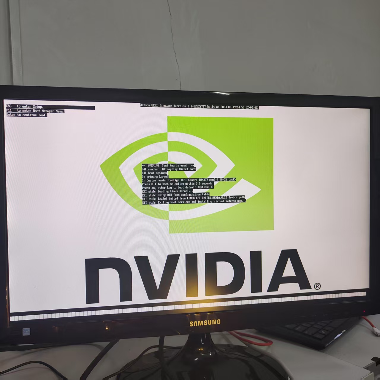

Jetson AGX Xavier开机后风扇不转,显示界面如图

-----全程注意:机器启动时用的eMMC还是Nvme存储。
1,连接上串口,通常能看见更多信息,也能复制粘贴,保存日志等
使用一个usb串口小板,串口 GND和Jetson GND连接,串口TX接Jetson RX,串口RX接Jetson TX
使用Putty或者其他串口程序,使用115200 波特率 (其他参数默认) 连接到Jetson 串口
串口比HDMI屏幕显示更多的信息,并且便于保存。
------经观察,正常启动情况下,屏幕会卡主一会,大约2-3秒,这期间串口是持续打印了。不看串口会错过很多信息
2,进入UEFI Shell 检查分区和文件
启动时按F11 选择 UEFI Shell
help -b 查看各种可用命令
map -b 查看各个分区信息
查看文件系统是否正常:比如(注意这是我当前机器路径):
ls FS3:
ls FS2:\
获得内核启动参数,比如(注意这是我当前机器路径):
type FS2:\boot\extlinux\extlinux.conf
------以上判断是否存在明显的文件系统错误
3,开启内核调试,打印更多信息
直接启动比如:
FS2:
cd boot
Image root=/dev/nvme0n1p1 initrd=/boot/initrd dtb=/boot/kernel_tegra194-p3668-0001-p3509-0000-user-custom.dtb rw rootwait rootfstype=ext4 console=ttyTCU0,115200n8 console=tty0 fbcon=map:0 net.ifnames=0 video=efifb:off nospectre_bhb nv-auto-config
增加调试参数启动:
FS2:
cd boot
Image root=/dev/nvme0n1p1 initrd=/boot/initrd dtb=/boot/kernel_tegra194-p3668-0001-p3509-0000-user-custom.dtb rw rootwait rootfstype=ext4 console=ttyTCU0,115200n8 console=tty0 fbcon=map:0 net.ifnames=0 video=efifb:off nospectre_bhb nv-auto-config debug verbose earlyprintk=ttyTCU0,115200n8
