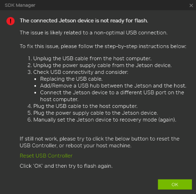

我在使用Jetson AGX Orin 64GB Developer kit的过程中,通过sdkmanager进行系统烧写,但是出现了usb的问题,我尝试了多种方案但都无法解决,有什么好的解决方案吗

我在使用Jetson AGX Orin 64GB Developer kit的过程中,通过sdkmanager进行系统烧写,在设置完pre-config之后,出现了usb的问题,我尝试了多种方案但都无法解决,有什么好的解决方案吗?与此同时,我通过lsusb查看该gpu是否处于recovery状态时,时常搜不到,但我很确定Orin确实处于recovery状态

有可能可能的原因
USB线或接口问题 :更换USB线/端口后问题解决,尤其是Type-A to Type-C线缆,需确保支持数据传输
主机USB端口兼容性 :部分主板的USB3.0/3.1/3.2端口与Jetson兼容性较差,建议更换端口或尝试USB2.0端口
电源和供电顺序 :电源不稳定或插拔顺序错误也会导致设备无法被识别 (用好的电源)
主机系统及驱动问题 :建议使用Ubuntu 20.04/22.04物理机(非虚拟机)
进入Recovery模式步骤
  1. 断开电源和USB线
    彻底断电,移除所有连接线。
  2. 连接USB线(Type-A to Type-C,插在开发板40针旁的Type-C口)
    确保线缆为高质量数据线,插在主机直连USB口(避免HUB)。
  3. 按住Force Recovery按钮(中间按钮)
    按住不放。
  4. 插入电源,等待2秒后松开Force Recovery按钮
    电源插入后,先松开电源键,再松开Force Recovery键。
  5. 主机执行 lsusb 检查
    应出现NVIDIA Corp.相关设备(如0955:7023为AGX Orin)。
  6. 如未识别,反复尝试不同USB口和线缆
    建议更换主板后置USB2.0/3.0口,多试几次。
  7. 确认主机无虚拟机/USB设备抢占
    关闭所有虚拟机、USB管理软件,避免冲突。
