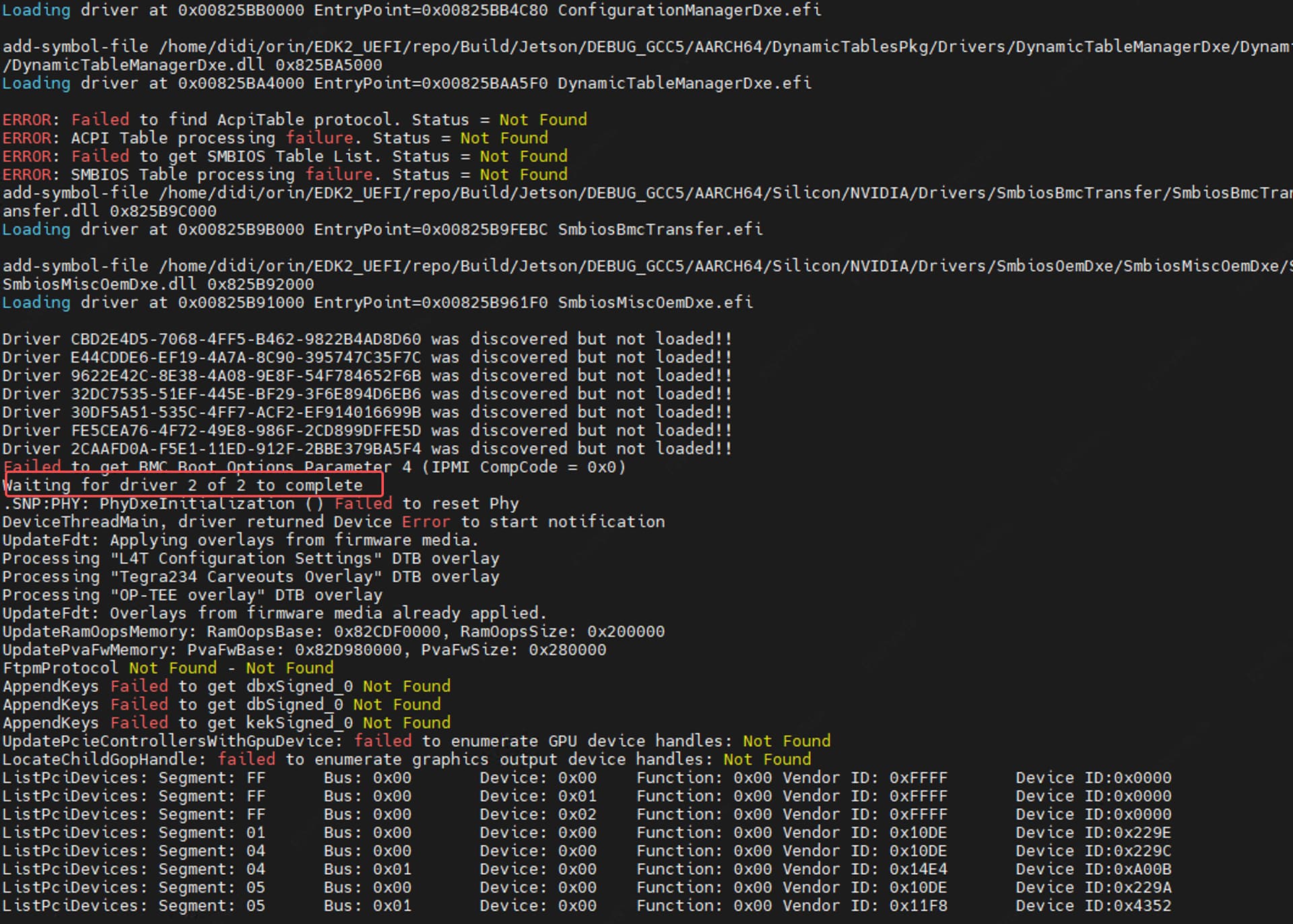

我遇到了同样的问题,并且将UEFI固件更换成了uefi_Jetson_DEBUG.bin ,log如下
会在打印完“Waiting for driver 2 of 2 to complete”后会卡顿接近80s,可能的原因是什么?
完整log如下:uefi.log (63.7 KB)
解决了,也是网络问题。
