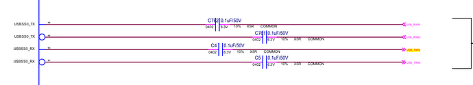

我们在自研的底板上,添加了rtl9210b_cg模块,jeston orin nx 16g 核心板引出(1路usb2.0+2路usb3.0)连接到rtl9210b_cg模块,通过这个模块成功启动系统,但我发现识别到的usb设备(rtl9210模块)未使用usb3.0的速率,只能使用usb2.0的速率读写硬盘,请问这是什么原因呢?

![系统识别的USB设备速率|690x107]
上面的截图是我这边整理到的一些信息,还麻烦帮忙看一下是否正确
我们的rtl9210b_cg模块是直接设计在自研的载板上的

您可以再仔细查看一下官方文档这里的描述 Jetson Orin NX and Nano Series — NVIDIA Jetson Linux Developer Guide 1 documentation
