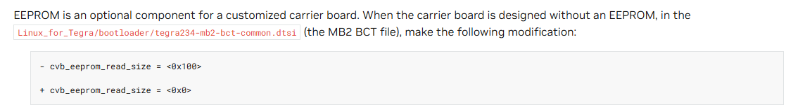

遇到了启动和eeprom通信失败导致设备启动异常的问题
查看开发文档里面提到了这一步,但是有一个问题,怎么编译这个设备树
还是说sudo ./flash.sh jetson-orin-nano-devkit-nvme internal的时候会自动编译并且烧录
使用sdkmanager也会编译吗?
