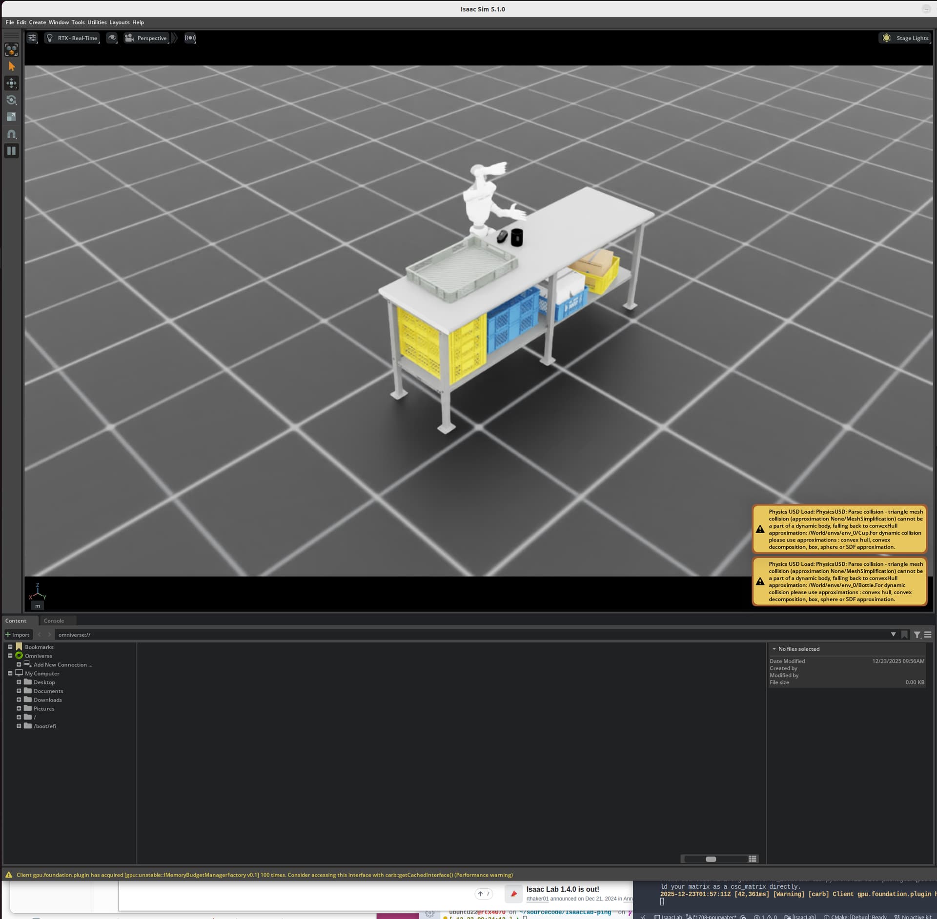

基于 IsaacLab 的 tag v2.3.1 分支和任务 Isaac-PickPlace-Locomanipulation-G1-Abs-v0,创建了一个自定义的抓取水瓶倒水的任务:Isaac-PourWater-G1-InspireFTP-Abs-v0。
目前 data record 和 data annotation 都已经完成;但是在 data generation 的时候,场景初始化的时候,会将水瓶和右手初始化到一个异常的高度(视觉上,水瓶的高度看起来和右手举起的高度差不对在同一高度),接着右手才会做出抓握,移动,最后做出倒水的动作。
这看起来很奇怪,因为在搭建的场景和 annotation 时均未表现出 generation 的那种状态。
