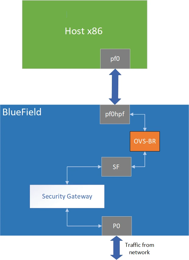

根据这个结构图,要求新建一个SF并且和pfhpf在同一个网桥里,你的网桥配置中似乎没有做到这一点。你可以参考Scalable Function (SFs) - NVIDIA Docs 创建一个SF并新建一个网桥把sf和pf0hpf加入进去。
谢谢,您的这个回复给了我很大帮助,我之前还没有注意到ovs在这个程序中的参与。但是我在创建拓扑过程中发现,我无法在arm里找到pf0hpf,这是怎么一回事?非常抱歉,我对这部分的原理不是很明白。
补充:我在设置启用了SF支持后,能够ip a看到出现了pf0hpf,问题应该解决了!

你可以用mlnx-sf -a show查看sf的情况。此外,你使用的调试语句是用的什么语句,你的-l设置的数值有正确设置吗?不好意思我现在没有可用的环境来运行程序
我设置的-l数值为70,也就是trace也可以看到,优先级上来说是能看到我使用的调试语句的,而且在进入main函数中时以及部分显示内核情况的语句也打印出来了,但是到core接收rss数据时,却没有输出,应该是并没执行到那里。
执行mlnx-sf -a show没有输出,这正常吗?
你有把TRC改成DBG试过吗,老实说我没有用过TRC来输出日志。我看了一下代码,我也觉得那部分语句应该是要执行到的。也行你可以用gdb调试一下看看代码进入了哪个分支。
执行mlnx-sf -a show没有输出说明没有检测到SF,你可能要重新配置SF,但是我觉得SF的问题和你目前遇到的问题无关,在这个示例中SF应该是让DPU与host通信的,你好像还没涉及到这部分
