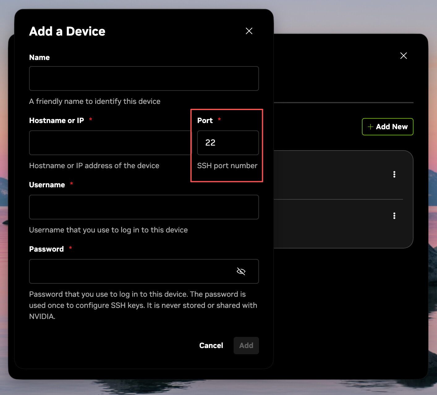

在Nvidia Sync中正确设置了地址(x.x.x.x)和对应的端口(22222),同一个网络环境下,在Nvidia Sync点击“Terminal”,mbp可以正常打开终端,而windows则显示:“ssh: connect to host x.x.x.x port 22: Connection timed out”,为何Nvidia Sync没有使用设置的“22222”端口,而使用了ssh默认的22端口?
  1. Sync默认的连接端口就是22,你要是需要更改为22222,需要在Spark端,先更改SSH Server的端口。
  2. 如果确认已经更改为22222,且Mac book可以通过22222正常ssh连接。那么,在Windows的设备上,先用Ping Spark IP地址,确认网络连通;再打开终端,通过CLI,ssh -p 22222 用户名@远程Spark IP,来登录验证。如果成功,说明SSH连接没有问题。
  3. 在Windows打开Sync,删除原有的Device,Add New,重新配置,确认上图中Port为22。再次尝试连接。
如有后续问题,请在这里反馈,谢谢!
