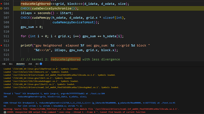

CUDA程序debug时候无法进入核函数
自己已经解决了
在CUDA程序调试时无法进入核函数,结合你的错误提示(Cannot find bounds of current function)和CUDA调试的常见问题,核心原因主要是调试配置缺失或工具使用错误,具体包括:
1. 编译时未添加设备端调试符号(最常见)
CUDA核函数是设备端(GPU)代码,调试它需要在编译时生成设备端调试信息,而普通的-g参数仅生成主机端(CPU)调试信息。
  • 必须在nvcc编译时添加 -G参数(生成设备端调试信息),同时搭配-g(主机端)和-O0(关闭优化,避免调试信息被破坏):
    nvcc -g -G -O0 your_code.cu -o your_executable
  • 若缺少-G,调试器无法识别核函数的符号,会出现“找不到函数边界”的错误。
2. 使用了普通GDB而非cuda-gdb
普通GDB不支持CUDA设备代码的调试,必须使用NVIDIA官方提供的cuda-gdb(属于CUDA Toolkit的一部分)。
  • 错误操作:用gdb ./your_executable启动调试;
  • 正确操作:用cuda-gdb ./your_executable启动,才能识别核函数并进入调试。
3. 编译时优化级别过高
若编译时使用了-O1/-O2等优化选项,会导致调试信息被篡改或丢失,即使加了-g/-G也无法正常调试。
  • 调试阶段必须显式指定-O0(关闭所有优化)。
4. CUDA版本/驱动/调试器不兼容
如果cuda-gdb版本与CUDA Toolkit、GPU驱动版本不匹配,会导致调试器无法正确解析设备端代码的符号。
  • 解决:确保CUDA Toolkit、驱动、cuda-gdb版本一致(例如CUDA 12.x对应驱动≥535.x)。
总结你的情况
从截图的错误提示(Cannot find bounds of current function)和调试工具加载信息来看,最可能的原因是编译时未加-G参数,且使用了普通GDB而非cuda-gdb。
