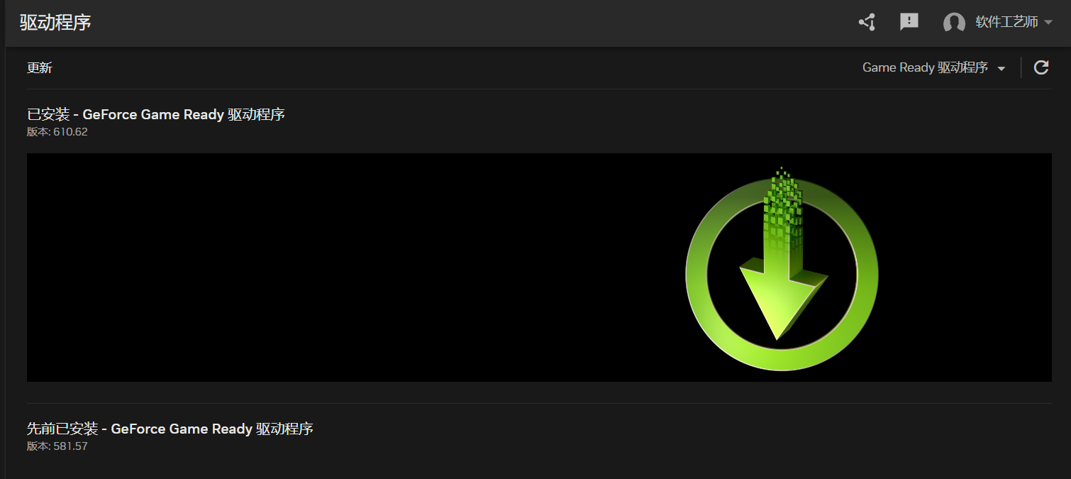

  • 驱动版本:32.0.16.1062(2026/6/11,对应 610.62 )
