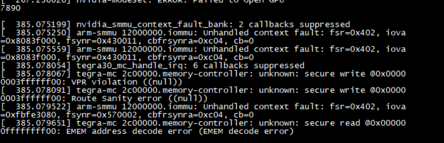

agx orin 升级到jetpack6.2.1使用串口UART5,对应ttyTHS4, 进行串口通信时,发送字节数超过8个数据就异常了,例如发送01234567890123456789,系统只收到7890,如下图,还报错

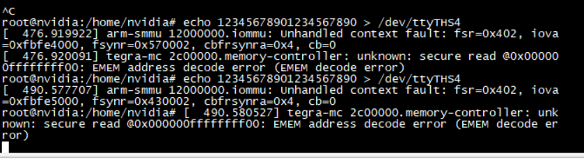

对外发送也有类似错误,上位机也只收到7890,前面全是FF
请问这是什么原因,该如何修复
