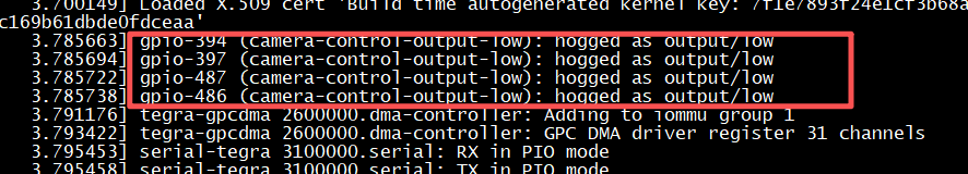

在升级agx orin到jetpack6.2.1的过程中,由于用不到camera,想把gpio-486 PAC.00解绑一下,用做一般的gpio。关闭了camera和camera-control-output,编译dts替换后不起作用,始终显示被占用,如下
请问 在怎么操作才能解绑这个gpio??

  • 删除或 disable camera 相关节点(如 camera-control-output、panel、sensor…),确保所有 camera 相关逻辑全部关闭。
  • 检查 dmesg 日志和 /sys/kernel/debug/gpio 状态,确保没有 driver 持有目标 GPIO。
