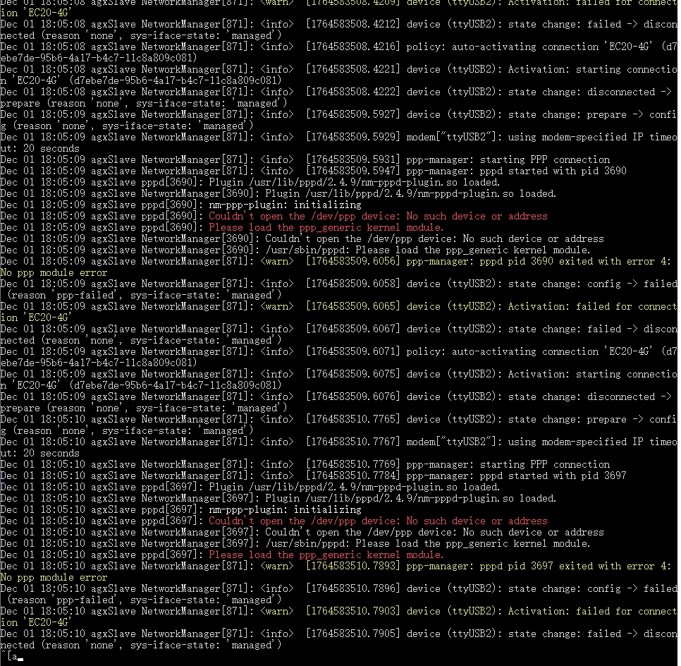

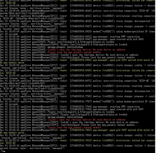

agx orin 升级到jetpack6.2.1后启动4G一直建立不了连接,有报错信息如下,请问该如何解决?
966×944 120 KB

你好,建议上传文本形式。
参考重新编译内核方式
